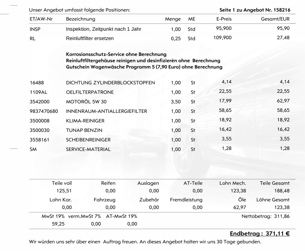

  • Hab jetzt vom FOH auch den Kostenvoranschlag für die Inspektion bekommen, die Einzelpositionen kommen mir eigentlich recht fair vor (insbesondere der Ölpreis), trotzdem kommen brutto über 370€ zusammen, was für 3 Monate fahren und 1300km Fahrleistung schon einiges ist. Meint ihr ich könnte ihn einfach bitten die Positionen ab Innenraumfilter bis zum Scheibenreiniger zu streichen? Ich meine das Auto ist quasi neu, was brauch ich da nen neuen Pollenfilter, Klimaanlagenreiniger und Injektorenreinigung?
    (wie kann ich eigentlich das Bild mit dem Kostenvoranschlag hochladen?)

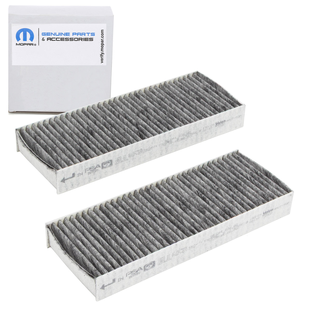

  • Klimaanlagenreiniger und Injektorenreiniger streichen lassen, Innenraumfilter steht halt auf der Wartungsliste. Würde ich mitmachen lassen. Die anderen Punkte haben kein Eintrag auf der Wartungsliste.
  • Habe gerade meine 2.Inspektion machen lassen (bei 8031km) .
    Habe auch wieder den Innenraumfilter und den Scheibenwischwasserzusatz rausnehmen lassen. Hat kein Problem gemacht.
    Den Innenraumfilter wechselte ich alleine, wenn meine Heuschnupfenzeit vorbei ist.
    ZUsammen habe ich 304€ bezahlt. Hatte allerdings den BIGDeal vom Autohaus ohne Arbeitslohn.
