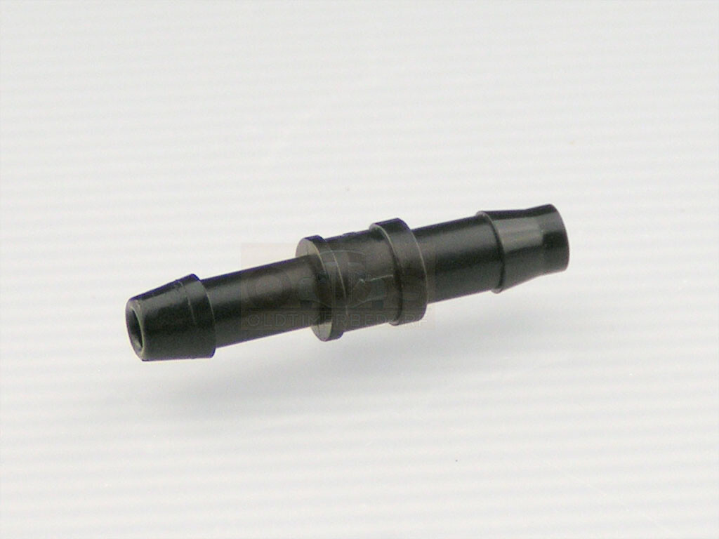

  • Die gefühlte Ewigkeit bis das Wischwasser kommt, geht mir auch auf den Wecker. Um das von Lanor beschriebene "Peeling der Frontscheibe" :) abzustellen, werde ich mir solche Rückschlagventile für ein paar Euro holen. Die montiere ich so weit weg wie möglich von den Wischerdüsen, damit ausreichend Flüssigkeit in den Schläuchen verbleibt. Ich muss das bei Gelegenheit einmal ausmessen, denn diese Ventile gibt es in verschiedenen Durchmessern.
    Rückschlagventil Scheibenwaschanlage schwarz 4 mm
    OldtimerBedarf Verhindert den Druckabfall in der WischwasserleitungGesamtlänge 32 mm Durchmesser nur 8 mm Durchmesser an der schmalsten Stelle 5 mm Passend für
    www.oldtimerbedarf.de
