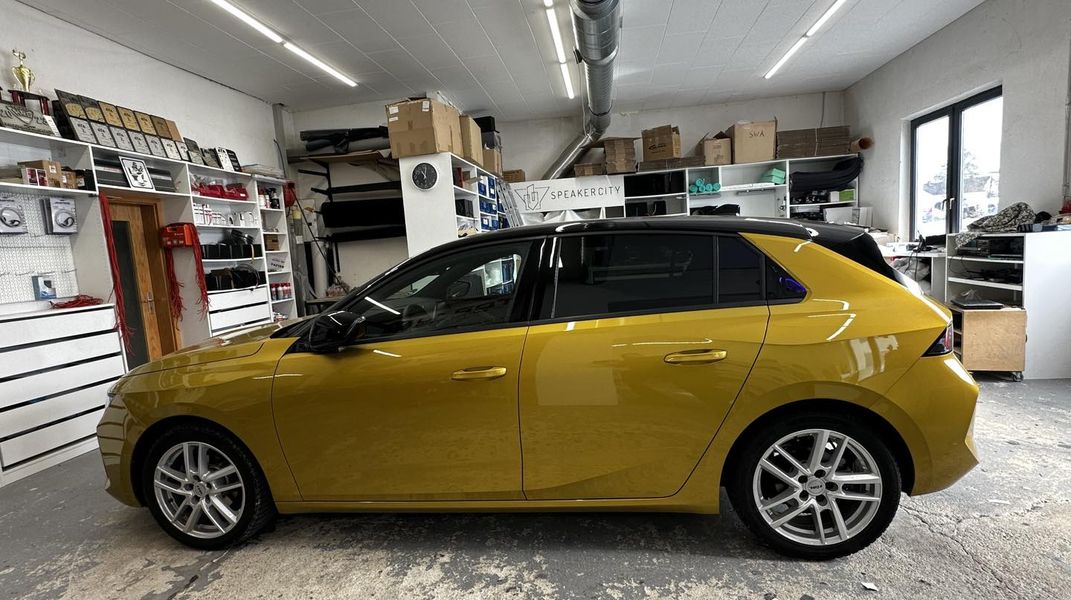

  • Wenn das richtig sehe, ist das vielleicht ein Enjoy/Edition mit nur 4 Lautsprechern, die kleine Verstärkerbox im Kofferraum soll aber immer hinten rechts sitzen und dabei sein. Wenn man den Teilelisten glauben mag, vielleicht ist aber auch die Übersetzung wieder mal so schlecht und die Box macht was ganz anderes.
  • In der Tat und es war die Rede von 8 Lautsprechern, was mich allerdings noch mehr verwirrt, weil dann müsste ja der Sub im Kofferraum sein und das sieht auf den Bildern nicht so aus.
  • Zitat von Speaker City in Facebook.
    „für die Jungs die gerade im Astra L Forum diskutieren: er hatte die Basis Ausstattung an HiFi. Also vorne TMT und HT und hinten Lautsprecher. Das macht nach Adam Riese 4 Kanäle, bzw 8 Lautsprecher. Auch wenn sich Opel hinten die Hochtöner gespart hat (so genau hab ich hinten nicht nachgeschaut) sind es 6 Lautsprecher am Radio. Hochtöner vorne wie immer einfach über einen Kondensator getrennt. Einen Werk-Verstärker hatte er sich nicht. Auch keinen Woofer„
