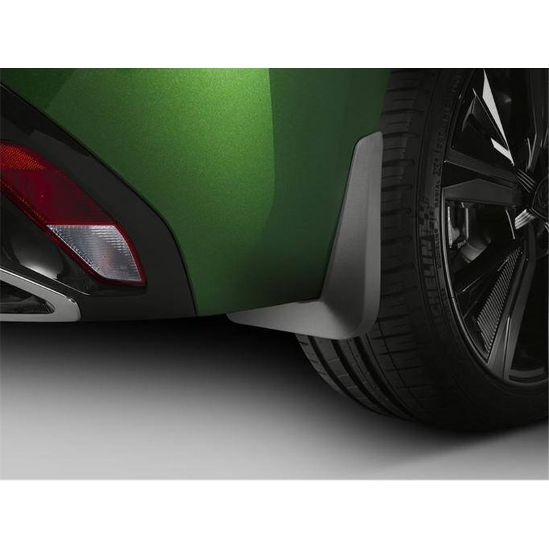

Hiermal ein paar Bilder
Original Schmutzfänger, Laderaumschale, beidseitig verwendbar , Passformgummimatten 3D - vorn und hinten
Habe die Schmutzfänger für hinten gekauft und montiert. Eine Anleitung dazu, gab es wie früher bei Opel, auch nicht online, nicht mehr dazu. Hat mir jemand freundlicher zukommen lassen.
Montage erfolgt durch jeweils 3 Blindnieten (liegen bei). Es muß das Rad abmontiert werden um die Löcher zu bohren und anschließend mit der Blindnietzange zu vernieten.

Blindnietzange, Bohrer und Bohrmaschine werden benötigt und natürlich Wagenheber und den passenden Radmutternschlüssel.
Danke... Aber grössere Spaltmaße, sieht zumindest so aus. Da hätte ich eher Bedenken dass sich der Dreck dann zwischen Schutzfänger Stoßstange sammelt... Von der Größe geht es aber

Wird da in Metall gebohrt? Dann fehlt da noch Korrosionsschutz
Ab dieser Aussage sind 90% raus😄
ich war schon vorher raus, als ich die Spaltmaße gesehen hab
Hinten definitiv nicht und vorne sieht es so aus, als wenn man in die Abdeckung bohrt.

Oha, die Spaltmaße gefallen mir auch nicht….ich glaube ich lasse das mit den Schmutzfängern. Hatte gedacht, das da werkseitig schon Vorrichtungen sind, um die Dinger anzuklipsen oder ähnliches….Danke für die Bilder und Infos…
