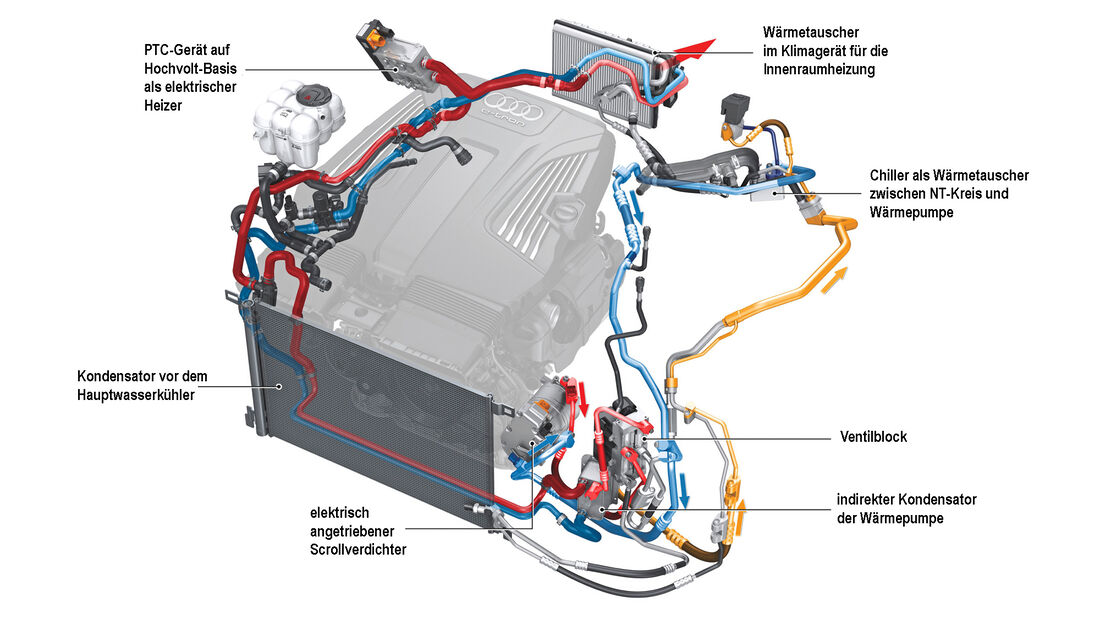

  • Eine Wärmepumpe ist ja kein einzelnes Bauteil, sondern eine Verkettung von mehreren Bauteilen. Der PTC Heater, Chiller, Kondensator, Wärmetauscher usw.
    Zur optischen Erklärung, gibt es hier eine anschauliche Grafik von Audi.

  • Mit anderen Worten: das Vorhandensein der genannten Geräte deutet darauf hin, dass diese für eine Wärmepumpe verwendet werden beziehungsweise dass er eine Wärmepumpe hat, aber nicht zwangsläufig, dass er eine hat. Korrekt?
  • Zu 90% sicher, da ich 90% der Teile gefunden habe. Die Auflistung der Teile ist aber leider auch nicht komplett vollständig. Und jeder Hersteller/Zulieferer kocht da auch noch sein eigenes Süppchen, wobei die Konstruktion im Astra schon dem im Audi im Link nahe kommt.
    Es ist jedenfalls alles elektrisch im PHEV betrieben und der A/C Kompressor zum Beispiel nicht mehr über einen Riemen, wie beim Verbrenner.
