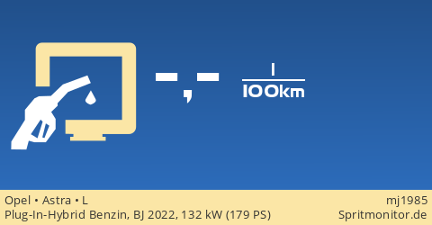

  • Ich hab mich wieder für Spritmonitor entschieden.
    https://www.spritmonitor.de/de/detailansicht/1490691.html
    Da ich nur öffentlich Lade, kann ich das so ganz gut mittracken.
