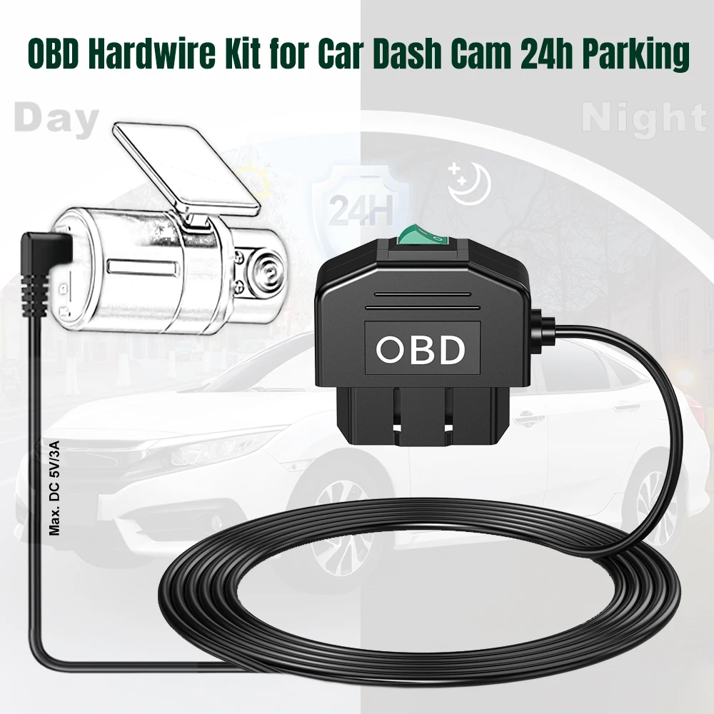

    vielleicht auch eine Lösung? über den Obd-Anschluss!
    habe diese bestellt:
    3.12€ 60% OFF|Auto Dvr Hardwire Kit Obd Naar Usb Adapter Voedingskabel Voor Dashcam Spiegel Recorder Oplader 24H Parking Monitoring Time Lapse Video| | - AliExpress
    Smarter Shopping, Better Living! Aliexpress.com
    nl.aliexpress.com
    • Zitieren

    Würde ich von absehen, diesen Billig-Kram an die ODB Schnittstelle anzuschließen.
    Nicht jede Kamera ist kompatibel mit solchen Adaptern, gibt Hersteller die das selbst anbieten, dann sind die auf diese Adapter abgestimmt.

    Ich werde Ihnen Bescheid geben! Was mir daran gefällt, ist der Schalter und der USB-Speicherwinkel
    Ich besitze die Garmin-Dascams nun schon seit einigen Jahren.
    aber ich habe das Originalkabel im Vorgängerauto gelassen.
    Im Ali OBD gibt es nur 3 Pins, mass, 12 V und 12 V Dauerspannung
    • Zitieren

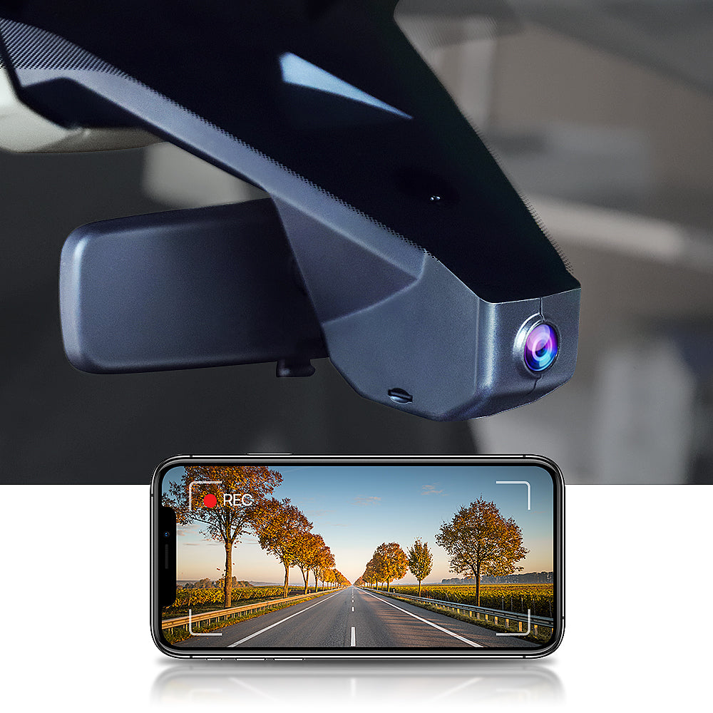

    Ich hatte ursprünglich eine Dashcam dieser Marke in meinem G23. Hat jemand eine Idee, ob eine davon in den Astra passen könnte? Opel ist nicht in der Liste, Peugeot und Citroen jedoch schon
    For Citroen DS Peugeot
    fitcamx dash cam
    fitcamx.com
    OBD ist ja eigentlich nur für Diagnosezwecke. Ich weiß nicht, wie viel Last du da dran hängen kannst.
