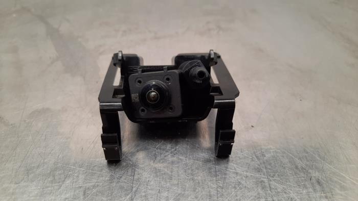

    ich habe eine Frage an Euch. Heute habe ich beim Beladen des Kofferraums mit die Reinigungsdüse der Rückfahrkamera bei meinem Astra L Plug in Hybrid eingedrückt.

  • Sieht wie ein Konstrukt aus, Stoßstange runter, Kabel ausclipsen, Kamera ausclipsen und dann die 2 Blenden ausclipsen und das Ding zurückdrücken, wenn die Halterung nicht gebrochen ist.
    Hier das Konstrukt plus Kamera und Nippel zur Ansicht.
    Reversing camera Opel Astra L Sports Tourer 1.2 Turbo 110 12V - 9847393680
    Used Reversing camera with part number 9847393680 with part number 9847393680 Months of warranty 3 mo., Year of construction 2023 Offered by Autohandel Didier
    www.proxyparts.com
    Stoßstange? Ah, bei der Limo ist die Cam da unten... Hatte mich schon gewundert wie man da dran kommt beim Beladen😄
    Was meint Ihr? Auf einen kleinen Stab etwas Heißkleber, dann die Düse ankleben und vorsichtig ausziehen. Würde das dann funktionieren?
    Einen Versuch ist es wert, Heißkleber auf einen Schaschlikspieß oder Kopf eines Kabelbinders, was soll schon schief gehen?
    Plan B hat mj1985 genannt, alte Decke o Teppich unter den Astra, Stoßstange ab usw.
  • Was meint Ihr? Auf einen kleinen Stab etwas Heißkleber, dann die Düse ankleben und vorsichtig ausziehen. Würde das dann funktionieren?
    Gute Idee, kaputt machen kannst du vermutlich eh nichts mehr mehr

  • Bei meinem war der ganze Halter der Kamera (dieses schwarze Trapezförmige Gehäuse) leicht schief, konnte aber dank dem Ausschnitt für die AHK von unten hinter die Stoßstange greifen und es wieder richtig hin drücken. Weiß nicht warum es plötzlich so war... Gestern bei meinem Händler stand ein gebrauchter Astra, da fehlte die Düse optisch komplett.
