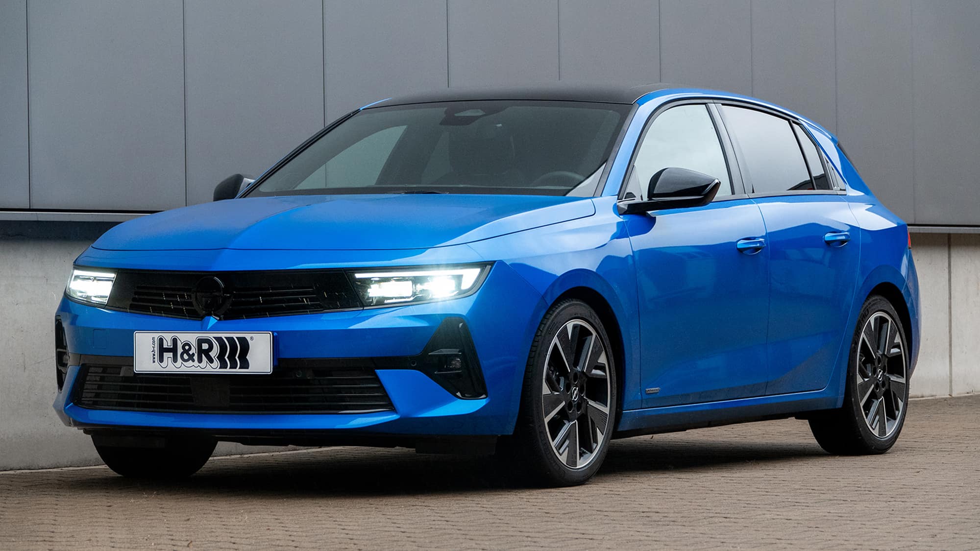

  • Die ersten beiden Google-Treffer:
    H&R Sportfedern für den Opel Astra Electric
    H&R hat für den Opel Astra Electric neue Fahrwerks-Komponenten entwickelt.

  • Danke für das Bild. Jedoch passen sie leider nicht. Die Achslasen sind zu wenig für den Electic.
    Zumindest für den ST. Der hat 1200 und 1200 Achslkast. Der ist nicht mit im Gutachten, leider....
