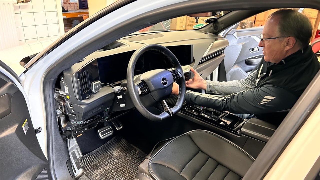

  • Mahlzeit ! Diesen Mist habe ich seit letzter Woche Samstag auch, genau so.Ich hatte bis jetzt meinen Verstärker nach 11/2 Jahren endlich wieder einbauen können weil es bis dto noch keinen Adapterkabel gab.Den Verstärker habe ich von Jaycks Audio in Unna und nennt sich 5 DX. Herr Jakobs hatte mich angerufen das er endlich den Kabel hat und bin am Samstag nach Unna gefahren weil er mir diesen kostenlos einbauen wollte weil es für ihn auch der erste Astra L ist.Ich habe den Typ von Verstärker (jetzt ein aktuelles Modell ) schin im Astra J ; Mokka A und Astra K drin gehabt.Ging alles bisher einfach und super Sound.Nach dem Eibau haben wir die Musik ausprobiert und alles top.Wie ich das Auto am Nachmittag in die Garage setzen wollte fiel mir auf das die hinteren PDC nicht funktionieren .beim vorwärtsfahren nur die beiden äußeren und das wie bei dir beschriebene.Momentan hat er noch keine Erklärung dafür und hat mir vorab gestern nochmal ein neues Adapterkabel geschickt um dies evt nochmal zu tauschen.Das ist jetzt wieder ein Katz und Mausspiel.Normalerweise dürften die vorderen PDC auch kein Ton von sich geben .Das ist uns noch ein Rätsel.Auf jeden Fall arbeitet er daran und möchte wissen was das ist...Ein super Service von ihm.Ich weiß nur das er einen Mokka B da hatte und sagte zu mir das das eine Katastrophe war und er macht mal ein großes Fragezeichen hinter Stellantis.An meinem wollte er zuerst nicht dran aber ich selber wusste wie alles auseinander gebaut werden musst , das war schon ein Vorteil und hat auch ein Video davon gemacht.Ich werde es vorerst mal so belassen und denke/ hoffe um eine baldige Lösung.Stellantis ist nicht Opel , leider.Wenn wir zu einer Erkenntnis kommen werde ich die Lösung hoffentlich bald mitteilen können..........LG
