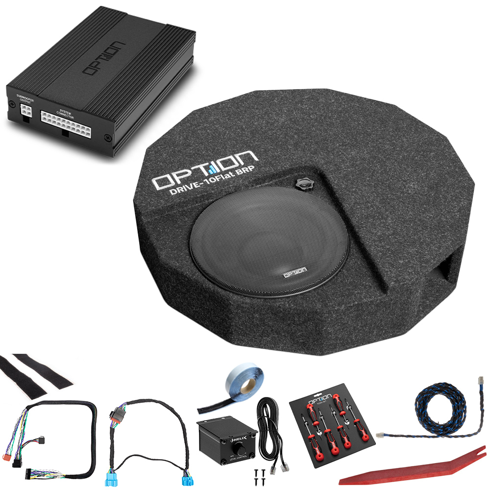

    ich habe nen tausender investiert und das hier beworbene Sound-Upgrade eingebaut:
    Soundupgrade für Opel Astra L | V1 | Plug & Play | OPTION
    nur für Modelle mit Standard Soundsystem (ohne Endstufe) ab Werk
    www.ars24.com
    Zunächst das gute.
    Der Einbau war zwar eher schwierig aber der Sound nach dem Einbau ist der Hammer. Ich fand den Sound vorher im Astra L Ultimate ohne (sound-System) ganz okay, nur die Max-Lautstärke und der fehlende Bass waren mir zu wenig. Jetzt ist der Sound nahezu perfekt. 300Watt RMS im Kofferraum ist bei 60% Sub-Stärke eigentlich schon viel zu viel, so das irgendwas anfängt zu klappern. Wenn man den Sub zu 60% aufdreht und die Lautstärke auf Stufe 16 hört man außen an der Karosserie irgendwas schäppern. ;)
    Also das Upgrade macht sound-Technisch schon einiges her und hinterlässt ein breites grinsen im Gesicht. ;)
