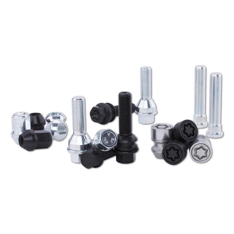

  • Hallo, ich habe für meinen Astra nach schwarzen Radschrauben für meine schwarzen Platin-Alufelgen gesucht, weil ich keine Plastikkappen haben wollte. Für die Felgen werden die Serienschraube M12x1,25x36,5 für Alu-Räder mit Flachbund genutzt. Nach einigem Suchen habe ich dann diese hier gefunden:
    ST Radschraube M12x1,25x36mm mit Scheibe Flach schwarz (10 Stk) / 561
    MK-Fahrwerkstechnik - feel the street Farbe: schwarz Zulassung: Eintragungsfrei Ausführung: Flach Produkt: Radschraube Gewinde: M12x1,25 Schaftlänge: 36mm S
    www.mk-fahrwerkstechnik.de
    Haben einwandfrei gepasst.
