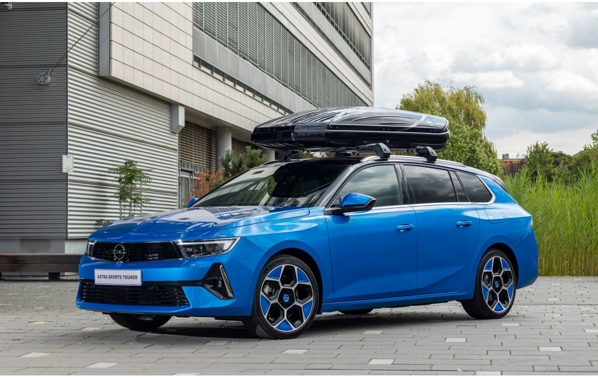

  • Hallo Ich habe mal gehört, dass es ab einer gewissen Länge Probleme mit der Antenne geben soll und würde gern wissen wie hier die Erfahrungsberichte sind.
    Vielen Dank.
  • Die ist tatsächlich sehr hoch.
    Das wäre ja der totale Witz und ein klarer Konstruktionsfehler, wenn man deswegen keine Dachbox montieren könnte.
    Normalerweise achtet man natürlich darauf, dass die Heckklappe mit montierter Dachbox noch problemlos aufgeht und dass die Box nach vorne nicht zu weit übersteht.
    Aber das wäre schon lachhaft...
    Kann man halt erst testen, wenn man alle Teile schon hat und montiert hat.
    Wie gesagt, ausprobiert habe ich es noch nicht, aber die Chancen stehen sehr gut, dass wir die Box auch dieses Jahr noch brauchen werden.
    Habe mal etwas gegooglet:
    Passt perfekt: Das Original-Zubehör für den neuen Opel Astra und Astra Sports Tourer
    Elektrisch: Auswahl an Ladezubehör für Plug-in-Hybrid-Varianten Stylish: Radspeichenclips und Außenspiegelblenden in Wagenfarbe Aufgeräumt: Flexible…
    www.media.stellantis.com
    [Blockierte Grafik: https://stellantis3.dam-broadc…652272-yo46gndytg-whr.jpg]
    Das ist tatsächlich knapp.
    Aber knapp bin ich gewohnt. ;)
    Sucht man hier nach der Box, ist diese allerdings nicht ausgeführt.
    Sie sieht allerdings schon sehr nach Thule aus.
    Ich traue Opel vieles zu. Aber dass sie beim Design der Antenne nicht darauf achten, ob eine Dachbox drüber passt, eher nicht.
    Das Dach fällt auch nach hinten, schon vor der Antenne deutlich ab.
    Worauf es hingegen ankommen kann, ist tatsächlich der Querträger. Wenn der sehr flach ist, dann kann es durchaus sein...
    Dann wäre ich aufgeschmissen.
    edit: "Mein" Thule-Spezialist meint, es passe problemlos auch eine XXL aufs Dach.
